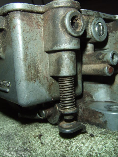

-> Westas: to je odvetranie plavakovky aby po vypnuti motora neodparovalo benzin z plavakovky do airboxu ale do atmosfery - ulahcuje teply start

rozobral som sytič a sledujem, že nemá tesnenie, je to správne? navyše som ostal stáť pri časti karburátora o ktorej neviem na čo slúži, poradíte mi? vyzerá že má byť pohyblivá no v mojom prípade je úplne tuhá, nedá sa s tým pohnúť. ďakujem

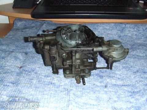

už je vonku

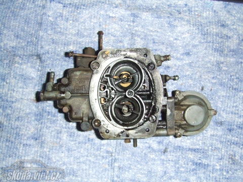

-> Westas: v kazdom rohu jedna matka, ked ich das dolu nemalo by nic drzat, prejdi si to dokola, ci si na daco nezabudol

-> darklord: Povolený už je dá sa s ním cca o milimeter pohnúť do strán, hore aj dolu no to je všetko. akoby ho tam ešte čosi držalo. dúfam, že tie štyri matice sú všetko čo ho drží na mieste. páčiť šrubovákom zabitým medzi príruby je asi príliš drsné, alebo nie?

-> Westas: musis pouzit viac nasilia, je len prilepeny ak tam chudak sedi takto od vyroby

Peknú sobotu prajem, prosím vás, začal som s demontážou karburátora, demontoval som filterbox, odpojil som karburátor od všetkých pák a hadíc, odšrauboval som štyri skrutky, ktorými je karburátor pripevnený k saniu a neviem ho zložiť zo sania. Jedná sa o EDSR. Skúšal som jemne poklepať gumeným kladivom po stranách no nejde povoliť. Poraďte ,mi prosím ako by som mal ďalej pokračovať, nechcem ho nejako zničiť násilím. Ďakujem.
