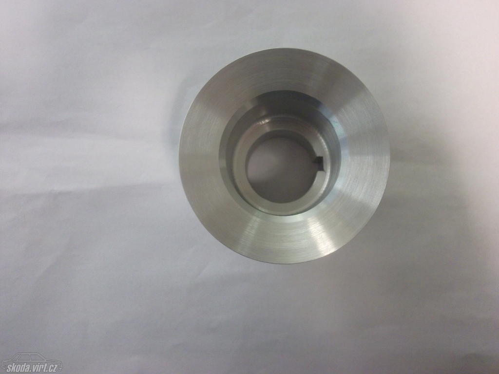

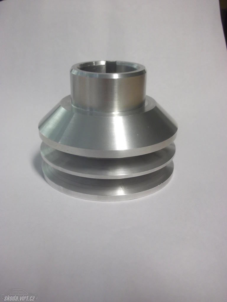

-> T 12.02.14 21:24:27: průměr je 80mm. Originál je 110. Především kvůli řezání vody. skoda-virt.cz/cz/.../1745
17-vodni-pumpa-vs-vysoke-o
tacky
Ale na rozdíl od jiné řemenice pumpy si tímhle vhodně zpřevoduju i větrák a alternátor.

-> vhml: : hezký a proč to vlastně ? kvůli chlazení ? nebo spíš jinak....průměr vypadá menší než u origo...
15:02:24
12.02.2014
12.02.2014
-> matoo 12.02.14 15:00:25: tahle má asi 250g. Kolik váží stará netuším, ale váha řemenice nemá na nic vliv...

-> vhml: pekny kusok, porovnanie hmotnosti so starou?
14:50:39
12.02.2014
12.02.2014
Snad to bude pasovat :-)

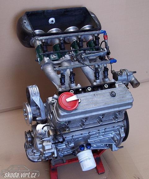

Nemáte někdo malůvku kitový dvouřádkový řemenice na kliku?
Nebo prostě jinej výkres malý řemenice na dva řemeny do stovky...
Ať nemusím vymýšlet dávno vymyšlené.
