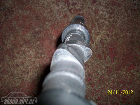

-> Mattcom: Nieco pre teba,brusena chovancova vacka 278 z Favo vacky su rozmery pre sanie:priemer 23,1mm a vyška 30mm takze vysledok-zdvih 6,9mm.Tak aspon pre prirovnanie dam aj foto,ked to prirovnas zo seriou je tam zretelne vidno rozdel

Chcel by som poprosit o pomoc. Mam seriovu vacku favorit 136 240/230. Nechal som si ju prebrusit ale predtym som zmeral hodnoty na vacke a boli: Sanie priemer 26,5mm a vyska 32mm z toho mi vyslo ze je tam zdvih 5,5mm a vyfuk priemer 27mm a vyska 32mm cize zdvih 5mm. Posielal som to na prebrus do kosic a ked sa mi to vratilo o tyzden nameral som rovnake hodnoty aj na vyfuku a aj na sani. Mal tam byt robeny prebrus 280/280. Ja si myslim ze som o 60€ lahsi a pan mi tvrdi ze vacka je prebrusena ako slubil. Tak ak ma niekto doma vacku z favorita mohol by mi prosim vas zmerat tie hodnoty posuvkou ??
