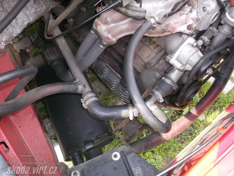

23.12.2013
mal som tlmic na rapide nastriekany tymto www.farbylakyipos.sk/farb y-laky-ipos/.../460-CW-ZIA RUVZDORNY-CIERNY-400ml a na zvodoch 2>1 to casom zosivelo az zbielelo, zvysok tlmica drzal viz foto..
mal som to cca 2 mesiace, ptm som auto predal takze neviem ako to dopadlo ..
