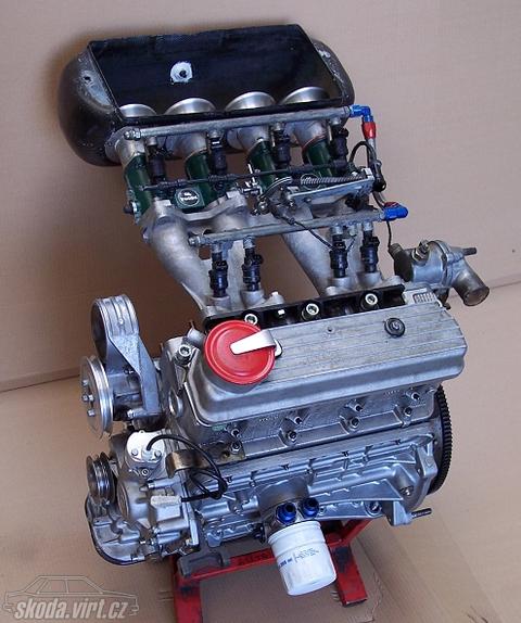

-> Evž@: čtyřklapku se vstřikama koupíš s rozměrama jako má DCOE. Ten litr má vstřikování mechanický...
Tohle sání se dnes dá koupit u Dlouhýho z Ledče ve kvalitě ne tak dobrý jako dělala fabrika, ale použitelný je. Jen bacha je to sání na 45mm klapku...

Není tohle též kit car sání s možností 8 bodu?Tady měl funkční jen 4 body nejspíš ale jde vidět že tam byly nálitky na další 4 přesně jako na foto níže.

TTomas
-> Urbi: Udajne to ma byt nejlepsi sani co pro nase motory bylo udelano. Dostatecne dlouhe a zaroven primo do kanalu. Ty dalsi 4 vstriky by mely byt jako obohacovace.

Petr Urban
Mě se strašně líbí sací trakt, ví o něm někdo více info ? Oba vstřiky pro jeden válec jeli stejnou intenzitou vstřiku - jak bylo rozděleno poměrově ? a nebo se jeden přidával do funkce při dosažení určitých ot. jako např. u některých honda motorek. Zde se taky jezdila jednotka euro1 ? Je možné tento kit někde zakoupit...
