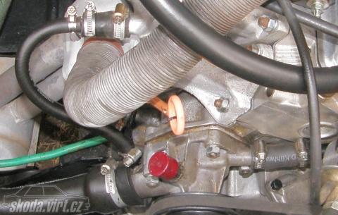

franta111
Navrtal jsem závit M10 přimo do hliníku
zvětšit vyúšťovací trubička z vyhřívaného sání - obrázek od franta111 vložen 09.11.2013 19:17:26

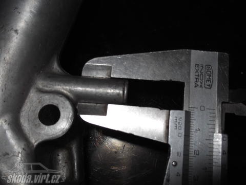

rsvancara
Snad to bude vidět...
zvětšit vyúšťovací trubička z vyhřívaného sání - obrázek od rsvancara vložen 08.11.2013 05:39:59

rsvancara
Vnější 12mm, vnitřní 7mm.
