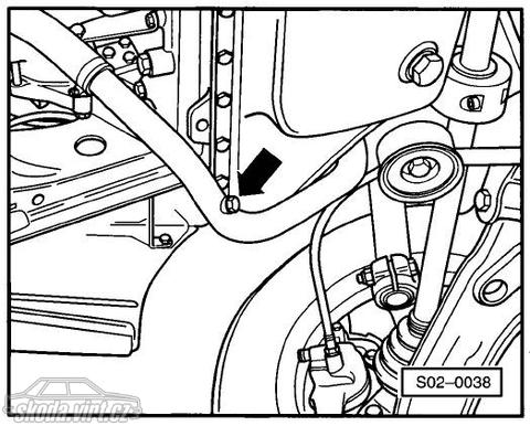

FeliciaKlub: 1.6ku vypustíš jedině demontáží čerpadla, nebo téměř vypustíš demontáží trubky k čerpadlu. Vypouštěj to normálně odpojením hadice od chladiče. Tím sice vypustíš cca polovinu, ale nic lepšího nevymyslíš.4

-> kamikaze 27.10.13 14:42:51: tam je to fake :-D
14:42:51
27.10.2013
kamikaze
-> OJOUCH: Aha, no já čerpal z dílenský příručky na 1.69

-> kamikaze: 1,6 vypustak nema!!! Uz jsem to taky resil viz odkaz
skoda-virt.cz/cz/.../1546 38-vyposteci-sroub-chladic i-kapaliny-felicia-1-6

-> kamikaze: No vida, jak jednoduchý.1
14:32:42
27.10.2013
kamikaze
-> jarda19: Nebo upustit výpušťákem
zvětšit Voda v oleji - obrázek od kamikaze vložen 27.10.2013 14:32:42
