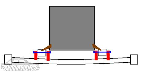

img.skoda-virt.cz/vase_au
ta_upload/.../7399_2010-09
-23_12-27-58_84.jpg takhle jsem to udělal kdysi já
