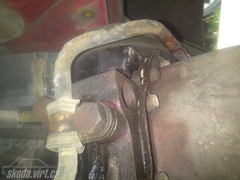

Hlavně odsud to teče. Kapky bývají i na šroubu v popředí.

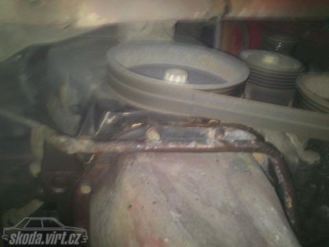

Dost to teče z motoru, z levého předního rohu vany na tu železnou trubičku, co patří ke klimatizaci a vede na řemen.

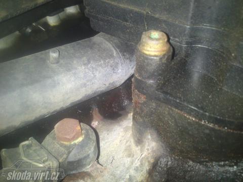

Nad tim domečkem už práve je suchej přechod bez viditelnejch cestiček od tekoucí vody. Nebo si to aspoň myslim, protože ta skrvna nad tim je mastná.

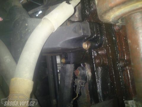

-> Borderer 09.10.13 11:58:52: to je odvetrani klikove skrine myslim, jde z toho hadice nahoru do sani... rado to tece
nad tim plastovym domeckem je myslim vstup vody do motoru

Tak sem měl konečně možnost vlízt pod auto a objevil jsem tam tohle. Teče to nejspíš kolem toho plastovýho domečku. Vstup vody do motoru?
