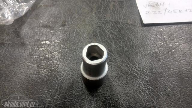

George88
jedinej zádrhel byl v tomhle přípravku, kterej jsem si taky půjčil. ale je to obyčejná M6, takže šroub jde nahradit imbusákem
