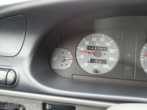

dragon_cb_cz
-> jarda19: Neřeš... tohle je úplně v pohodě.

jarda19
Obcas to vyleze takhle a pak to zase spadne trosicku niz....
21:42:39
19.09.2013
jarda19
Takze myslite ze je nekde problem??

dragon_cb_cz
-> Tommyk: Tak to neřeš vůbec... mě u 1.3ky ta teplota lezal těsně pod červený než sepnul větrák, dělalo to tak celou dobu co jsem to auto měl a nikdy žádný problém...

Tommyk
-> jarda19 19.09.13 20:18:09: pri tomhle mi spina vetrak. vic nahoru mi to nikdy nešlo. teda kecam, šlo, ale to mi začal chcát chladič na dálnici

-> jarda19: nacti si teplotu z diagnostiky4
me budik ukazuje 80 a diag 90

20:18:09
19.09.2013
jarda19
Je tohle normalni teplota 1.6 feldy?
