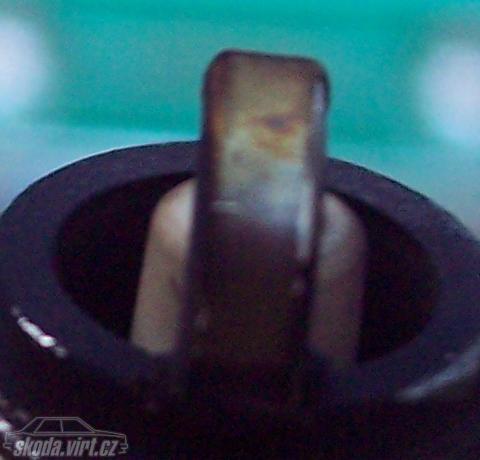

co je to za barvu!?

já používám tuhle magdalenu dobromilu: www.firstfives.org/faq/..

-> Olgoj Chorchoj 06.09.13 07:28:00: já ti nevím. Každopádně teď v poslední evoluci stovky mám svíčku hnědou. Akorát je na ní napálenej nějakej bordel. Ono to žere dost nespořádaný množství oleje přes vodítka.
Jste oba jelita, 37 je pohoda jahoda:-)
-> m8rinek 05.09.13 21:58:57: s tím maximálním předstihem je odpoved jedoduchá :-D
Na takhle malej difuzor je to bohatý habakuk, otázka je jestli to zapaluje kdy má ;).
-> Olgoj Chorchoj 05.09.13 21:03:28: ty vole to je zlomotor podle popisu :-D
Co skončili prázdniny, není ranní startování s NGK BR9HS už tak docela ono:-) Nasadil jsem cvičně densa W22EPRU, odpovídající zhruba sedmičkám NGKáčkům. Auto je sice v zájezdu (s BSkem 24-32 se mu stejně nedá dávat, ani kdybych chtěl), přesto jsem ho trochu protáh abych ověřil směs... no a svíčky jsou takový... zakalený. Zlatá s odleskama zelený nebo možná modrý, každopádně nic z trikolóry černá-cihlová-bílá:-)
Parametry 1200 obsah, 300 vačka, 11 komprese, ježděno na vervu, rozdělovač š105, maximální předstih ~37°. Karbec: 180 vzduch, 135 tryska, 24 difuzor. Svíčky nejsou žádný zázračný, spíš úplně sériový... Jede to fajn, tak abych to neodpálil na mizerný směsi... Dík
