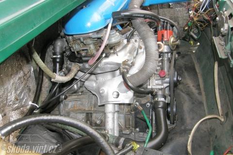

Rozměry vyůštění vodní pumpy pro výhřev sání
21:39:38
10.09.2013
10.09.2013
franta111
-> BooCheer: ja jsem trubičku 8 m zašroubil do pumpy přímo
12:13:06
03.09.2013
03.09.2013
BooCheer
jo jo děkuji za radu :D Tak nějak jsem to poplétl,je to motor ze škody 136L ale jinak motor jako motor je 781.136 :D
22:57:24
01.09.2013
01.09.2013
Čerpadlo nemám po ruce, ale vnitřní průměr toho nátrubku odhaduji kolem 8 mm.
Myslím, že na sacím potrubí bude nátrubek stejného průměru - nebo je hadička u potrubí rozšířená?
Jinak jednou jsem řešil tohle Tčko a použil jsem plastové Tčko z chladicího okruhu Octavie. Jen tedy to není T, ale Y, tenčí nátrubek je napojen šikmo...
Nebo bych věděl o jednom člověku z Přerova, který mi nabízel 135/6 čerpadlo...
A nakonec lehké rýpnutí - 136L je Favorit
18:46:10
01.09.2013
01.09.2013
BooCheer
Zdravím,potřeboval bych se zeptat na rozměry té trubičky,která vyúšťuje z vodní pumpy pro výhřev sání u Motoru 136L. Nemůžu sehnat originální čerpadlo tak to vyústím normálně z hadice,svařím nějaký téčko,chtěl jsem tam navařit trubičku prostě jakou najdu doma takou tam navařím,ale udajně má byt ten průtok omezen jistým vnitřním průměrem té vyúšťovací trubičky,aby velké množství místo chladiče nekroužilo přes sání a nevracelo se zpět do motoru. Díky předem
