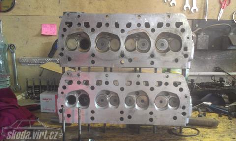

maras
Ano je to litr, poznáš to podle toho že spalováky jsou dělaný na vrtání 72 mm a né na 75,5mm.
Litr má menší kanály, ventily i spalováky, ale hlava jako taková je fabia tak že máš větší možnosti v upravě spalováků a tvarování kanálů

stepan
-> gabo0000 03.08.13 20:44:06: Podle příručky má tyhle průměry litrová fabia.

gyuri33
skus pomerat priemer sedia ventilu

03.08.2013
Zajímavý, hlínu jsem viděl vždy 34/30. Je to možný že to bude litr...

gabo0000
je toto mozne? skladam motor do fabie a kupoval som zvlast blok a zvlast hlavu...ked som dnes zacal rozoberat hlavu zistil som ze nieco nesedi...vyfukove ventyli su nejake male....este nikdy som take nieco nevidel....co to bude? kanale to ma ako favo/fabia a 7mm ventily s konickymi pruzinami....je to z fabie junior?
