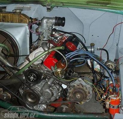

12.08.2013
Olgoj Chorchoj
děkuji za odpovědi, taky to tak vidim. Aby mě to nelákalo, nasadil jsem pro první krůčky restriktor BS 34-24:-)
zvětšit Zajíždět, nebo snad radši ani moc ne? - obrázek od Olgoj Chorchoj vložen 12.08.2013 16:34:49
upraveno 1x, naposled 13.08.2013 11:24:44
14:49:12
12.08.2013
Až tak ostrej motor nemám, LS hlava snížená minimálně, 280/280.. pokyn se zahřátím na volnoběh jsem dostal stejnej - a k tomu nějakej Q8 extra olej na zajetí a zhruba po 500 - 600 km se ostavit na skouknutí - doseřízení. Se zatěžováním taky tak nějak - z kopce i přes 5000 ot (a s tím, že zkraje potáhne víc odspoda a posléze naopak..)

Petr Urban
-> Olgoj Chorchoj: Zajíždět se téměř nemusí, ale pár hodin jízdy zlehka kdy motor klidně točíš dost, ale neměl by být v maximální zátěži mu neuškodí. A na poprvé jen zahřát na volnoběch s lehkýma protočeníma a za provozní teploty vše zkontrolovat na stojícím motoře, případně seřídit ventily hned ze tepla. Nechat zchládnout a pak už tomu tereticky můžeš nakládat, spíše bych dodržel nějaké častější přestávky v jízdě. Po najetí 300km bez problémů už to můžeš vystavit klidně závodnímu režimu, ten by to zvládlo zřejmě hned i po prvním nakopnutí, ale pro jistotu prostě první km zlehka a postupně přidávat, vytáčet to můžeš hned, ale né pod plným plynem do kopce, prostě lehká zátěž.

Olgoj Chorchoj
nově postavený motor 120 (písty, vložky, přebroušená klika), vačka 300/300, teoretická komprese 11:1, plánovaná životnost < 10000km :-D ...co poradíte experti, odkdy můžu začít vyhánět pavouky? Díky
