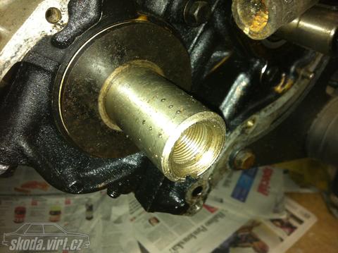

Díky všem za rady, takže to zbrousím a najdu jinou řemenici.

-> m8rinek: Když jsme na MB před odjezdem na CzechWrecks diagnostikovali zdroj hluku v podobě kouslého ložiska v setrváku a ukázalo se, že mrkev je solidně "ojetá" od vnitřního kroužku, tak mi podobná rychlooprava jako nouzová byla taky doporučená... a znáš to, jednotka dočasnosti je jeden furt 4

Slušná oprava :D. Strhni hrany pilníkem ;), na mlácení popřípadě carbobrus se vykašli...

Na to bouchani bacha at nevypadne axial.

-> packa: To je ale řádná HOMOdomo oprava. Sice si s tím dal někdo práci, ale je to špatně. Buď to tam můžeš nabouchat zpátky jak to bylo, nebo to obrus a sežeň jinou řemenici.

Vyměňuji rozdovy a když sundávám to malé rozvodové kolečko tak nejde a nejdu dolů. Nakonec jsem ho stáhnul stahovákem, ale kladlo teda odpor. A když je dole, tak hned vidím proč. Na Klikovém hřídeli jsou po obvodu v místech dosednutí řemenice vyražené malé důlky. Nové kolečko tam nejde ale už vůbec nasadit, ALE řemenice tam nasadit relativně dobře jde. Takže jestli to tam někdo neudělal proto, aby řemenice neměla vůli? Když to zbrousím, tak tam nasadím malé kolečko, ale co když bude mít řemenice vůle? Nebo jinou řemenici? Setkal jste se s tím někdo?
Díky z rady
