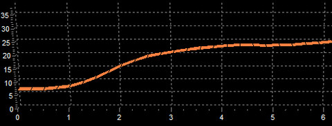

-> Dušan: Máš tam změnu předstihu i dle podtlaku, což je docela zajímavá věc v častečném zatížení v malých a středních ot. co hodně pomůže. Jinak základní křivku předstihu bych osobně viděl jinak a říkal sem ti to na Blansku, první obrázek zde už se tomu maličko blíží, ale pořád to není ono. Ještě je zde věc...že i když se dostaneš na nějaký pomyslný ideál, zřejmě to na tomto motoru navíc s tvými "15" koly a extra dlohou převodovkou zřejmě nepoznáš, pokud tam najdeš např. 2 koně díky ideálnímu předstihu. Co ti říká tvé čídlo klepání ? Ve vys. ot. svítí detonace ať dáš jakýkoli předstih ? Tak jak to dělá každému s tímto dost neideálním zařízením, které bere dost ruchy a ve vys. ot vnitřní rezonance motoru, pístního čepu a rozvodů. Ideál by bylo čidlo které bere detonace jen v určitém rozsahu natočení kliky 40st. - 0st. před horní úvratí a nebere ruchy od zbytku....tohle mají na dobré brzdě.

Obecně ta křivka vypadá "normálně" mám na elektronice nastavenou velmi podobnou. Jen ještě přidávám v částečném zatížení podle TPS.

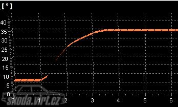

-> dragon_cb_cz: an mozna jsem mel napsat idelani krivka predstihu motoru S120LS. Resim to kvuli ridici jednotce, kde se snima setrvak takze se musi naladit idealni krivka.

neco jsem dopocital. Mohlo by to byt OK ?

-> Dušan: Předstih máš takový jaký ti ho rozdělovač udělá, takže samozřejmě že není ideální. Takže tě zajímá ideální křivka předstihu pro nějaký motor?

-> vhml: to je ale predstih ktery neni idealni, protoze seriovy rozdelovac byl pro ruzny motory. Nebo se pletu ?

Předstih na rozdělovači krát dva. Nebo je v tom větší věda?

vi nekdo jaky je realny predstih na klice ? Klasika cely prubeh. Neco jako toto.
