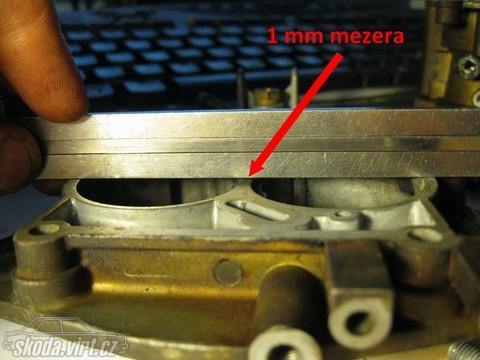

06:49:28
06.06.2013
-> mikihans: Pokud je i spodek toho SEDRu s ekonostatem (karbec ze 130/5/6), tak na něj můžeš dát víko EDSR (jen EDSR má jiné trysky ekonostatu na víku), pokud je spodek karbu 105/120, tak to s víkem EDSR nebude fungovat.
Je divný, že přidáváním na bohatosti se nic neděje - většinou je to opačně (přisávání vzduchu a chudá směs) - to by značilo příliš bohatou směs - vysoká hladina v plovákovce (vodou nic nenaměříš), ucpaný vzduchový filtr, možná by pomohlo vyměnit těsnění regulačních šroubů na karbu (že by si to přes šroub bohatosti přisávalo vzduch a bylo to naopak moc chudé)...

20:46:16
05.06.2013
-> mikihans:
Víka záměnná nejsou... To že má osazenej ekonostat asi ničemu nevadí, protože na spodku nebudou vyvrtaný díry mám takovej dojem.

20:27:07
05.06.2013
cuker
To veko má vplyv iba na sitič,nie na volnobeh.A niekedy to je iba o nastavení škrtiacich klapiek.
20:25:41
05.06.2013
Kuba105
-> mikihans: prohlé to bejt nemá a já jsem to řešil lisem a co se už nedokázalo srovnat tak jsem už dopiloval. Ale možná bude snažší sehnat jiný víko, všude se toho válí mraky
20:19:18
05.06.2013
mikihans
tak to bylo opravdu prohnuté, vzal jsem to pilníkem, je to o něco lepší, ale pořád žádná sláva, volnoběh stále doladit šrouby nejde.
Podíval jsem se tedy na víko, to po obvodu sedí bez mezery, ALE uprostřed mezi difuzory je asi 1 m mezera - viz obrázek.
Tohle je tak správně nebo je to víko vypouklé protože byl k němu kdysi přitažen filtrbox tím šroubem uprostřed? (já mám pružiny na boku)
Popř. dá se tohle ještě nějak v domácích podmínkách srovnat?
