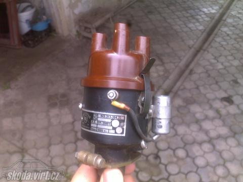

...trosky maj zespoda jinej náhon i jinou délku osičky, ne? Samozřejmě se to dá upravit, ale původně to na 1203 motory stavěný neni

-> Petr Volfik: Asi nejspíš to bude do těch stříkaček jak říkáš. Podtlaková regulace není potřeba, protože se motory čerpadel nastaví na určité otáčky a zátěž je pořád stejná

-> srdcar 120L: Posledně jsem koukal na závody dobrovolnejch hasičů, ty jejich přenosný stříkačky maj škodovácký motory, asi 1203. Tak je možný že by to šlo i tam.

-> Tomas1202: Nechci kamuflovat, ale si myslím, že se dávaly do vysokozdvižných vozíků s motorem z 1203, které byly upraveny na propan butan, pro provoz v halách.8

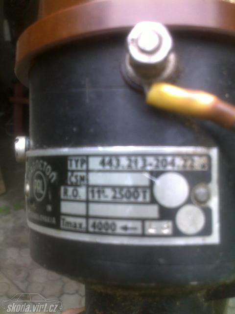

Neni to originál pro nějaké auto... je to náhrada z pozdějších let, ale na jaký auto to netušim a nedoprátral jsem se tomu.... mám taky ten samej fungl novej4

Mam tu jeden rozdelovač bez podtlakovej membrani s číslom 443.243-204.22 vedel by my nekto povedat s akeho motora to je a kde vsade by som ho využil ?
