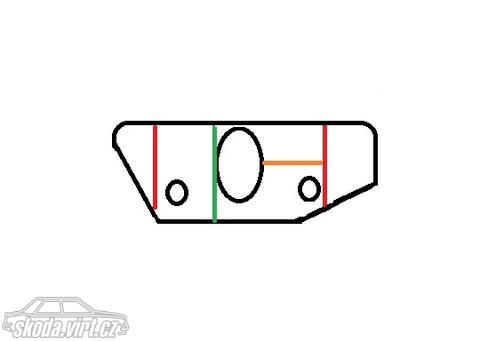

→ Eidy: Klapky jsou opravdu psycho, nicméně na to bych řekl, že ve škodovácký vaně není ani místo. Spíš mě napadla krátká podélná přepážka cca v prostřed sacího koše. Vodorovné přepážky jsou od sebe cca 30mm a vedle koše v podstatě není prostor.
Zelená je serie, červená je přidaná a oranžová je proti odlivu do stran.

-> m8rinek: Další evoluce mojí vany bude jako tady:
www.google.cz/search?q=oi l+trap...
Chce to několik přepážek a klapky.

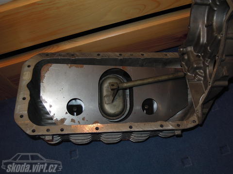

Když jsem konečně sehnal tu správnou nízkou vanu, k ní ten správný sací koš, tak konečně můžu zapracovat na přepážce do vany.
Jde o druhý plech rovnoběžný s původním doplněný o 3 příčné svislé přepážky. Má někdo nějaký jiný nápad?
Jak vypadá přepážka od renomovaného výrobce Motor Excel?
