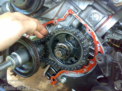

Vojťas
-> minno: po rozborke 500km, tj tak dlouho jsou tam axialy spatne, nove to neni, je to origo 136ka, jsou tam delany nejaky upravy plus vyvazeni. Pri skladani bylo udajne vse ok, tak ze axialy by mely byt puvodni. Vuli jsem nameril mezi axialem a tim opernym krouzkem,nebo kde se to meri jinak? samozrejme s remenici. Mohlo se to takle projevit po 500 km? aby se udelala takova vule? nebo je chyba jeste nekde jinde.
Foto rozvodu. To neni ok ze 1

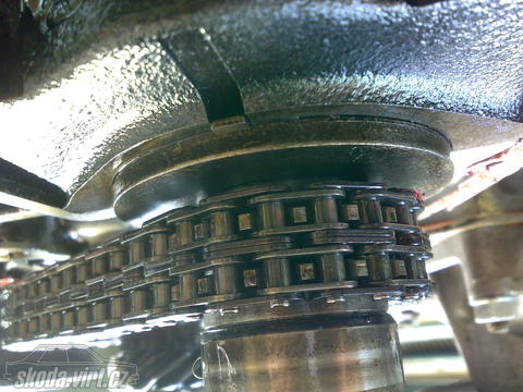

zvětšit 1,4 axialna vôla - obrázek od Vojťas vložen 09.05.2013 00:27:08
00:04:39
09.05.2013
-> Vojťas 08.05.13 23:37:39: na fotke to dobre nevidieť, ale vnútorný axiál má ísť mazacími drážkami smerom k ramenu kľukovky a vonkajší axiál tak ako píšeš mazacími drážkami smerom k tej opernej podložke (minno120.rajce.idnes.cz/2 013.02_-_2013.04_-_Stavba_ noveho_motora_742.136
Kto ten motor skladal? Čo je to zač? Tak vravíš že má len 500 km najazdené a už je tam axiálna vôľa 0,65 mm? Má byť (max) 0,1 mm ak si dobre pamätám. Každopádne to chce pozrieť aj plochy po ktorých to jazdilo (rameno kľuky a operný krúžok), či tam tie plochy nie sú vydraté, ak to už má takú voľu. Prípadne nie je tá kľuka po výbruse? Ak áno, dali sa tam správne výbrusové axiály?
Rozvody môžu byť nejaký noname šmejd ak sú už KO, aj mne sa to raz stalo s rozvodmi pochybného pôvodu.
23:56:06
08.05.2013
Vojťas
-> m8rinek: no vždy pouze rovnou plochou na blok, tj jak rikas
23:44:58
08.05.2013
-> Vojťas: Já ho teda vidim dobře... Vnitřní má bejt drážkama dovnitř a venkovní drážkama ven hundertka.wz.cz/060_061.j pg
E: aha tak mate fotka
upraveno 1x, naposled 08.05.2013 23:45:28
23:37:39
08.05.2013
Vojťas
detail
mazací kanalky mají byt na strane k teto operne podlozce, je tak? tak tam nejsou....
zvětšit 1,4 axialna vôla - obrázek od Vojťas vložen 08.05.2013 23:37:39
upraveno 1x, naposled 08.05.2013 23:43:07
23:35:16
08.05.2013
Vojťas
A co pani hovori na toto? Vidím dobře že je axial obraceně? Pokud je špatně i na druhé straně, mohlo to nějak poškodit kliku když na tom je najeto 500 km? tzn stačilo by pouze dát nové a správně, nebo to řešít nějak dál? Jak jsem se snažil koukat myslím si že i druhý je špatně. Vůle tam teď je 0,65 mm, měřeno měrkama, rozvody vytahany jak cecky stary baby.
zvětšit 1,4 axialna vôla - obrázek od Vojťas vložen 08.05.2013 23:35:16
