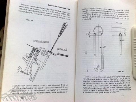

srdcar 120L
seřízení ventilové vůle
zvětšit Osazení a nastavení karburátoru Š105 až 130 - obrázek od srdcar 120L vložen 29.04.2013 01:25:02

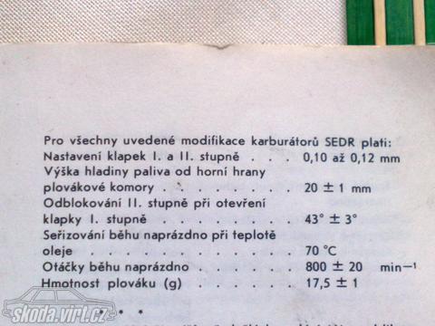

srdcar 120L
nastavení klapek
zvětšit Osazení a nastavení karburátoru Š105 až 130 - obrázek od srdcar 120L vložen 29.04.2013 01:24:13

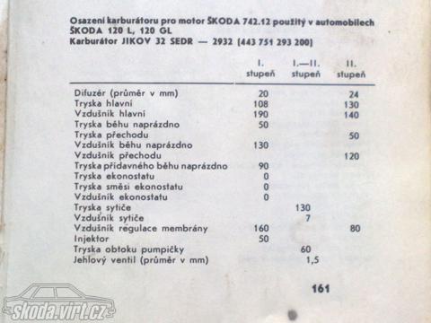

srdcar 120L
karbec 130
zvětšit Osazení a nastavení karburátoru Š105 až 130 - obrázek od srdcar 120L vložen 29.04.2013 01:23:05

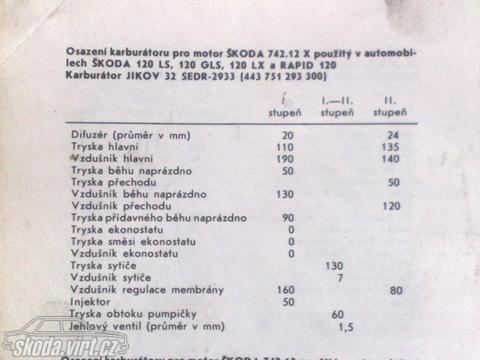

srdcar 120L
karbec 120LS
zvětšit Osazení a nastavení karburátoru Š105 až 130 - obrázek od srdcar 120L vložen 29.04.2013 01:21:57

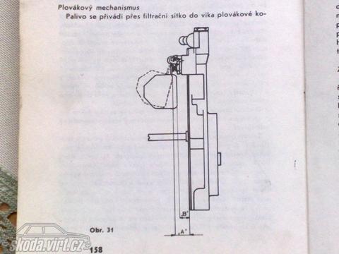

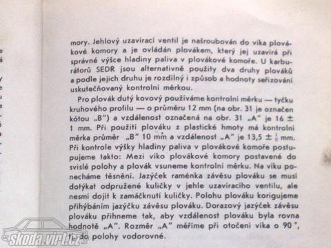

srdcar 120L
nastavení hladiny
zvětšit Osazení a nastavení karburátoru Š105 až 130 - obrázek od srdcar 120L vložen 29.04.2013 01:19:50

srdcar 120L
Dám to sem. Může se to každému hodit.
zvětšit Osazení a nastavení karburátoru Š105 až 130 - obrázek od srdcar 120L vložen 29.04.2013 01:19:12
