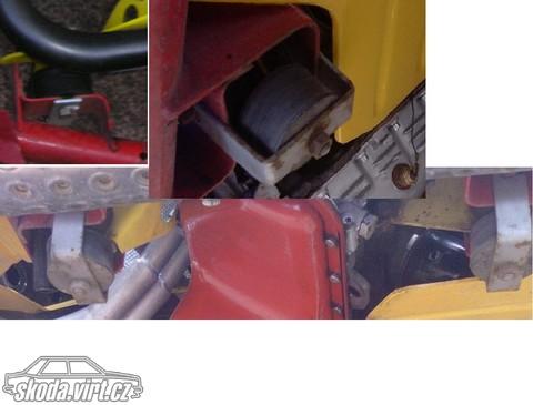

-> Urbi: ja to tak jazdim na zelenej ... motor na 2 silentoch, trošku sa houpe do stran aj dopredu - dozadu ale stojim si za tym že je to lepšie ako origo uchytenie

-> afro100: jezdil si takle uchycený motor jako na prvním obrázku co si dal ? výška motoru stejná, hlučnost ? pevnost uchycení ... ?

Osobne by som to na kile nerobil, tam je motor uz v serii dost napevno si myslim, dokonca by som povedal, ze to je aj dovod, preco sa ti te tvrde silenty trhaju. Proste je ten motor uz moc uviazany a preto sa to trha, pripadne ked sa nebude trhat toto, bude problem inde .. niekam ta energia z pohybu agregatu ist musi ...

alebo ptm spravit podvesy k seriovym silentom ..
zvětšit Silentbloky motoru Speedpro - obrázek od afro100 vložen 19.04.2013 17:29:24
