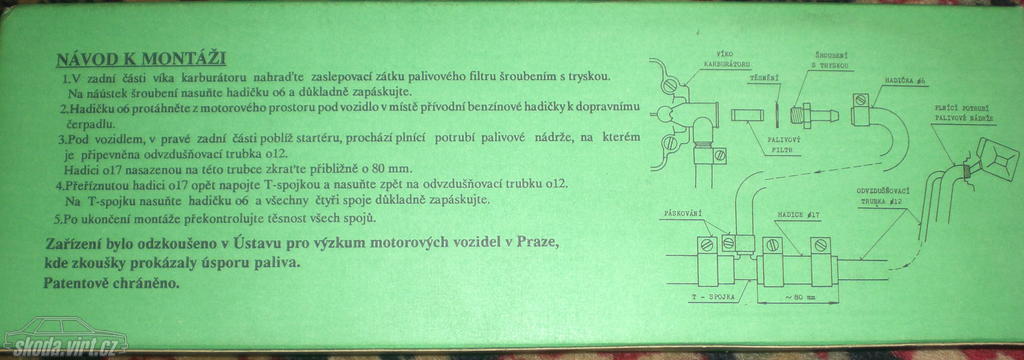

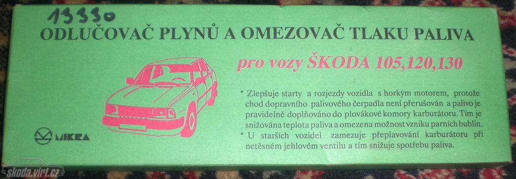

-> ondie 10.07.15 01:04:13: S teplými starty mám u 130L přesně tentýž problém, jako popisuješ.
Děje se to po zastavení po delší jízdě ve vyšší zátěži a následném pokusu o start v rozmezí 5-30 minut po vypnutí motoru (u mne nejčastěji při tankování na dálnicích). Nastartovat v tomto rozmezí jde jen se sešlápnutým pedálem plynu a delším točení startérem (někdy i více, než 5 vteřin).
Po půlhodinovém stání a následném ručním dočerpání paliva jde nastartovat normálně.
Předpokládám, že příčinou je již zmíněné odpařování paliva z plovákovky, čemuž by odpovídalo i to, že i po chvilce stání je nutno dočerpávat, než přívod uzavře jehlový ventil. A že prakticky po každé delší jízdě třeba i za pár hodin u chladného motoru je plovákovka téměř vyschlá.
A při horkém motoru může být problém i se změnou skupenství benzínu přímo v rozžhavené palivové pumpě (i když škodovky na to moc netrpí, na rozdíl třeba od žigulů), kdy ve výše zmíněné situaci nejde dopumpovat (pumpuji jakoby naprázdno), dokud motor trochu nezchladne.
A v to, že by zmiňovaný dobový doplněk tento stav zlepšil, moc nevěřím, nicméně chystám se jej namontovat... 6
img.skoda-virt.cz/forum_u pload/.../8_578_167545__20 14-12-25_17-02-58_24.jpg
img.skoda-virt.cz/forum_u pload/.../8_578_167545__20 14-12-25_17-03-29_49.jpg
