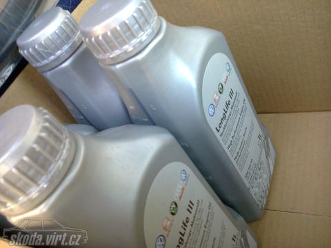

-> palinator: spíš 502.00 , edit som slepý ... -> Kuladmin: zvyknú tam dávať MAGNATEC 5w/40 a niektorí aj 10w/40 čo je ale zbytočné lebo cena je rovnaká
máme to v octavii , osobne som tam nechal longlife a v polovičke som ho vymenil , dal som teda originálku olej
zvětšit Olej Vw Caddy 1,4 16v rv2007 - obrázek od suri vložen 10.04.2013 19:47:35
upraveno 1x, naposled 10.04.2013 19:47:59
