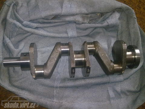

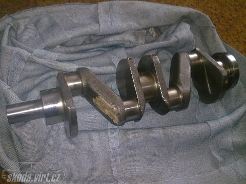

ještě jsem jí prohlídnul a na jednom protizávaží je na plošce vyražený písmeno P, ale to asi nic neznamená....

a z druhý strany taky nic
zvětšit Rozpoznání klikovek - obrázek od Pavel P.. vložen 02.04.2013 13:02:47
13:02:09
02.04.2013
tohle je ta moje... žádný značení, jen brinell a máznutý bílou barvou.

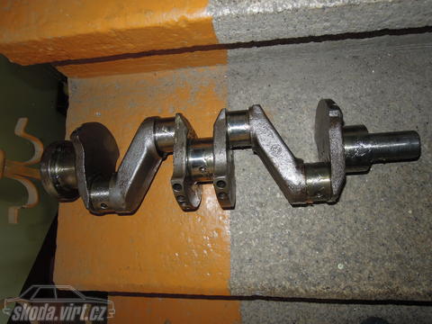

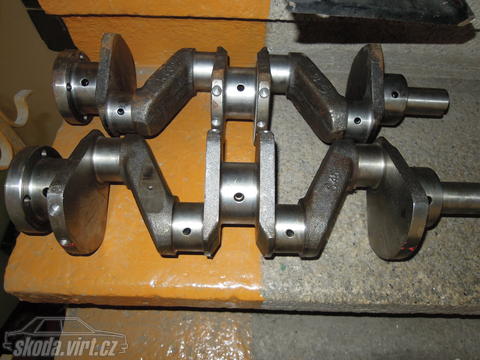

-> Bukaj: Tak tu už rozeznám jednoduše, š100-120 maj tvarovaný vyvažováky, zatímco Fa je má rovný viz foto...

-> Bukaj: Pravda, tak dvě kliky jsou jasný Fa, jak teď pohledem rozeznat kliku 68 a 72?
15:27:55
01.04.2013
-> m8rinek:
Klika 105 a 120 se liší od 130/5/6/Fa na první pohled (změření) roztečí závitových děr na setrvák...

-> Pavel P..: to nemuze preci nikdo vedet, mohlo to bejt treba nekde v zahranici...
13:05:41
01.04.2013
m8rinek 01.04.13 13:02:46 napsal:
→ Pavel P..: Soutěžní těžko, ta je značená, spíš
bych řekl druhoška…?
prej se druhovýrobní klikovky nedělaly podle zasvědcenějšího kolegy škodovkáře...
13:05:10
01.04.2013
Jarda - zrušená registrace
-> Pavel P..: asi lepsi druhoska, kdyz alespon udelali brinela4
13:02:46
01.04.2013
-> Pavel P..: Soutěžní těžko, ta je značená, spíš bych řekl druhoška...?
13:01:51
01.04.2013
Mám taky dotaz... v jiném tématu se mi odpovědi nedostalo.... mám kliku s kroužkem místo ložiska, takže nejspíš taky FA ale je bez jakejchkoliv popisků, znaků a čísel.... pouze zkouška tvrdosti, nemá někdo ponětí co je to zač? čína? druhoška? nebo nějaká soutěžní?

Pak tu mám neidentifikované klikovky, vyvažováky jsou rovné, na pohled mi přijdou stejné a jedna má nalisovaný kroužek místo ložiska, tak bych řekl, že jde o klidu Fa (72).
V čem se liší klika na 120 (72?), vzdálenosti ojničních ložisek jsou stejné jak u (68). Dík
