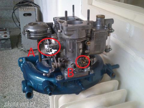

J3STER
MOLSO 31.03.13 17:06:16 napsal: → Frank92: ja mam jedon taky technicky dotaz … nemas ten karbec nejak opačne ? 40
-> MOLSO: To jako "hore koko*om"?3
upraveno 2x, naposled 31.03.2013 17:16:23
17:12:44
31.03.2013
-> Frank92: ja som len tak zo srandy rypol 3 Co tam zavadzia alebo kde je problem pri klasickom osadeni ?
17:06:16
31.03.2013
-> Frank92: ja mam jedon taky technicky dotaz ... nemas ten karbec nejak opačne ? 40
16:57:42
31.03.2013
J3STER
-> Frank92: Není to "B" náhodou podtlak k rozdělovači?
16:55:33
31.03.2013
Frank92
Pokud se nepletu tak A- je sytič a B- je přepad na nádrže ano ?
