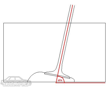

-> darabos: co ja, to Andrt 3

-> Dušan: aaaaa paneee, velikanska vdaka!!!! 171

dalo by se to povazovat za danou vec ?
zvětšit Uhol osi ventilu voci dosadacej plochy hlavy - obrázek od Dušan vložen 23.03.2013 17:51:35

Náhodou nevideli ste zdokumentovaný, alebo nevi niekto, aký uhol uzatvára osa drieku ventilu s dosadacou plochou hlavy k bloku? Hlava felicia. Na pohľad favo-falda-fabia su rovnake.
Na toto myslim:
zvětšit Uhol osi ventilu voci dosadacej plochy hlavy - obrázek od darabos vložen 23.03.2013 17:45:32
