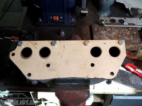

Vrba
-> Nepér: Pod karbecem je ten průřez dostatečný. Stačí vybrousit cca 2/3 kanalu smerem od příruby.Jinak to stejně ani neuděláš,musel by jsi to potrubí rozřezat,upravit a znovu svařit.

Nepér
Jenže ono to směrem ke karburátoru mění průřez z kruhového na hranatý...

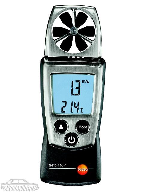

-> Nepér:
Hele nejsem odborník, ale řekl bych, že to proudění nebude v rámci průřezu kanálu všude stejný. Předpokládám, že ted měřák měří rychlost pouze v určitém bodě. Čili odhaduju, že to nebude mít přínos.

Nepér
Pro představu... šablona je přesně podle hlavy (průměry asi 30), přiložená na sání 50kW BMM, které má asi průměr 27-28.

Nepér
Chci zvětšovat kanály v sacím potrubí, dá se pak porovnat vzájemný průměr kanálů anemometrem, jako rozdíl mezi rychlostmi vyfukujícího vzduchu? Do sání bych nechal foukat třeba lux, nebo nějaký ventilátor... Nebo nějaké jiné metody? A nějaké tipy, jak a jakým nástrojem sání brousit?
