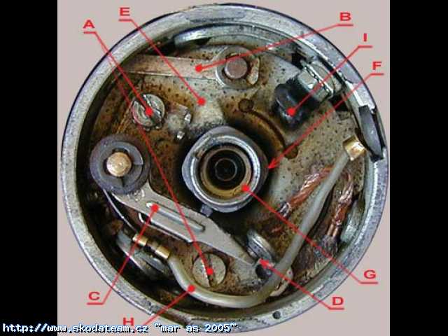

Bobesh
-> Schade12: Áno,přesně tak. pokud to máš jakkoli jinak...tak to máš BLBĚ!!!

Schade12
myslíš tu svěrem do leva od písmene D ? takže jestli to dobře chápu tak když je první válec 5°před HU tak má palec směřovat k té tečce ano?

Matsoft
-> Schade12: ja I kyfkar popisujem to samy, jen on nebere v potaz to, ze ten rozdelovac muze bejt blbe uplne. Na rozdelovaci mas na obvodu tecku na ktery by ti mel palit prvni (event, kdyz ho das o 180 blbe, tak treti) valec. A nevim jak lip popsat ze ma zapadnout "zasuvka" a "zastrcka" (kolicek na spodku kolecka rozdelovace do "zarezu" v motoru.

-> Schade12: www.skodateam.cz/serizeni
vidis tam tu malu "tecku" ?
20:44:55
