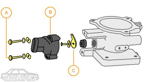

Špatně nastavenej nebo špatně fungující snímač polohy klapky (B)
zvětšit š 135gli strieľanie do výfuku - obrázek od rsvancara vložen 25.03.2013 06:54:50
upraveno 1x, naposled 25.03.2013 06:55:50

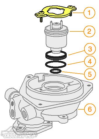

Můžou cedit kroužky (3,4,5) nebo být bordel v injektoru (2)
zvětšit š 135gli strieľanie do výfuku - obrázek od rsvancara vložen 25.03.2013 06:53:42
