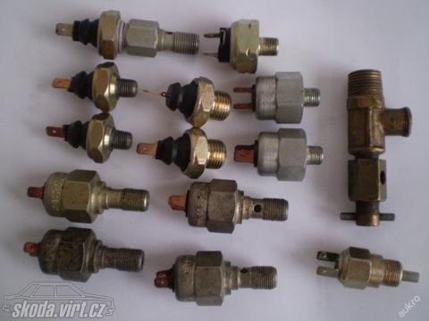

-> tami: ty s jednim konektorem jsou baroskopy na olej, ty s dvěma fastony jsou spínače brzdových světel (krátké na MBčko, dlouhé nevím, možná 1203, Avia, nebo tak něco), s vyjímkou toho vpravo dole - to je spínač zpětných světlometů.

Něco olej, něco brzdy, něco zpátečka

Neví někdo k čemu jsou všechna ta čidla?Něco vypadá jako baroskopy na šáde,jeden je asi kontakt na zpátečku a dál nevím.Díky za rady
zvětšit čidla tlaku aj. - obrázek od tami vložen 25.02.2013 14:16:58
