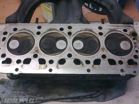

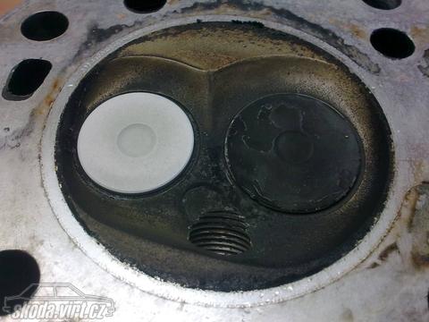

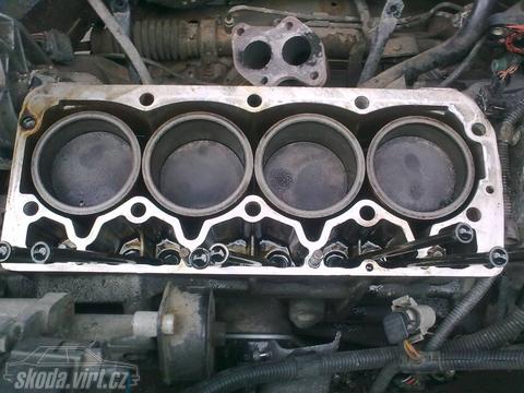

Komprese 11/1
Lehce zaleštěné spalováky nic víc
Motor je Mpi a bílé v. Ventily nevidim jako problém, viděl jsem to na všech motorech.
Běžně jezdim poměr 1:1 - startuje bez problému, celoročně
Hlava byla sundána po téměř 3 letech provozu. Na součástech benzínového čerpadla koroze nebyla ( jak je všude uváděno), hadice či jiné měkkě komponenty bezproblému

-> maras: další důkaz že E85 nic motoru neškodí, ještě aby jo, když kdekoliv v usa na to jezdí minimálně 20 let.
Jen ty výfukové ventily jsou obělené, že by chudá směs
Byly na motor provedené nějaké úpravy nebo je čistě sériový ?

vw lupo 1.0 před 30 000km vyčištěnej, přetěsněnej motor od té doby ježděno na různé poměry E85 a N95
Teď měněno těsnění pod hlavou - Temac
