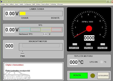

to je ten diag. soft.:
ulozto.cz/xf6gCUJ/bingo-m
-4-04-exe

software jsem si stahnul, ale nemam kabel a pokusy s KKL nedopadly :(

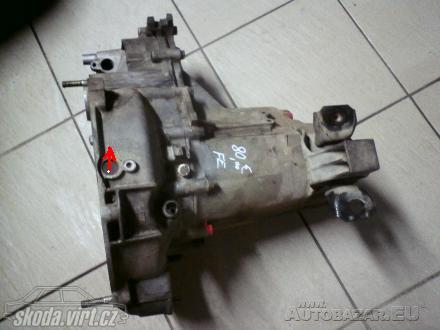

tak jsem to posunul, doufam, ze spravnym smerem, proti toceni motoru
a dopadlo to spatne, posunul jsem to o 20mm, coz vychazi zvyseni predstihu o cca 6°, chtel jsem na to bliknout, ale felda r.v.1999 1.3mpi uz nema na remenici rysku :/ no slehlo mi to do sani tak, ze jsem prisel o tu hadici mezi filtrboxem a klapkou
proc se to stalo? ty zaslehy by prave mely vyssim predstihem prestat... nechapu, jedine, ze jsem mel cidlo klikovky daleko a ve vyssich otackach to nevzalo, ale to by spis slehlo do vyfuku nebo jsem uz mel predstih moc velky (na LPG by to melo vychazet predpokladam cca 11°, coz neni az tak hodne) a RJ si to stahla tolik? (ze by zafungovalo cidlo klepani si nemyslim...)
ty krabicky jsem hledal a zvetsuji predstih o 6°, 9°, 12°
www.lpgprofi.cz/variatory -predstihu
jestli jsem posunul to cidlo spatnym smerem, tak jsem debil :) prikladam obrazek se smerem posunuti...
mooc diky za odpovedi, cekal jsem, ze to bude lepsi a ne horsi :(

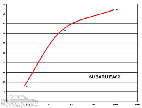

Předstih na LPG potřebuje větší, déle hoří. Proto je třeba upravit celej rozsah předstihu. Tady je třeba něco inspiračního sice pro Subaru, ale něco z toho vykoukáš
