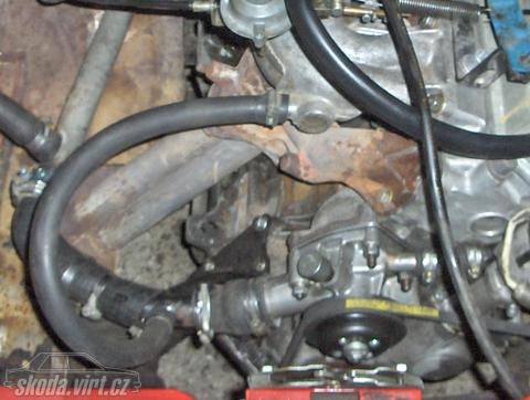

-> Matto 120: nz. Pokial by nevedel, tak skus este dole naproti kostolu ..
Ona ta pumpa ale nema vyvod na vyhrievanie sania, to uz dneska taku novu nezozenies v druhoske asi .. toto je na klasicku 120 ..
ja som tam dal Tcko pred nu a funguje to aj tak. Vyrez z fotky zo starou pumpou, ale princip je ten isty.
zvětšit favo-rapid - obrázek od afro100 vložen 06.01.2013 21:52:26

-> Matto 120: Uděláš si T a dáš ho před pumpu
