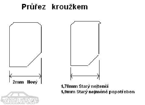

-> dragon_cb_cz: ten v novej sadě je asi na 120ku ne na 130ku je jak na průměru tak i na tloušťce menší.
Tady je porovnání nový vs. starý
-> Bucin: No, a proč by mělo vadit, že je z jiný sady? To bude ten vytaženej ze starýho motoru taky ne? Nejlepší je samozřejmě mít všechny stejné, ale pokud nejsou, tak pořád lepší novej než starej...

Zrovna se chystám nasadit nové písty do nových vložek i s novými kroužkami a zjistil jsem že jeden těsnící kroužek (ten uplně nahoře) je z jiný sady. Co teď s tim????? Mohu použít starej, jaký tam hrozí neduhy a je poznatelný už nepoužitelný kroužek ? Chystám se použít z 1. válce kde byly tlaky nejlepší.
