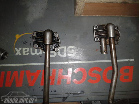

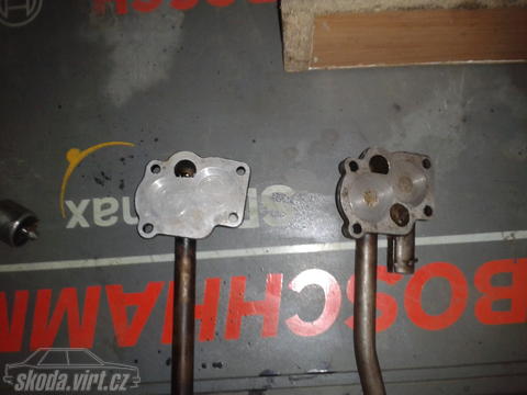

-> bigskoda: zabrus do roviny ten s pretlakovou kulickou zkontroluj a vycisti tu kulicku s pruzinou omrkni jeji dosedaci plochu a musi to taky makat a hlavne tam mas jistotu ze ty to nikde nevylitne pretlakem

-> bigskoda: si to prehod a nos so sebou pre istotu dalsi olejovy filter. ked ti ten co je na motore strelí a bude vsetko od oleja ....

ak mozem sa opytat , kde v bloku maju ten ventilek? Dalo by sa to prehodit do motora 105L? Ide mi oto ze ten saci kos zo 110 ovela lepsie maze :)

-> bigskoda: motory které nemají ventilek na sacím koši mají ventilek v bloku motoru...
Bez ventilků to pak maže dobře 8atm.

ten bez ventilu sa da pouzit iba na starych motoroch s obtokovym cisticom. Nesmie ist na nove motory s plnoprietokom lebo hrozi že strelí olejový filter po studenom štarte

bigskoda
Zdravim , chcem sa opytat aky je rozdiel v tychto sacich kosoch , ten nalavo je zo 110L ktory mazal stale aj na volnobeh a nema ten ventilek
. Ten na napravo je zo 105L a ten uz ventilek ma , ale ten tolko nemaze tak na volnobeh ako ten zo 110. Ktory je lepsi? je v tom nejaky vyznam preco u 110 neni ventilek? dakujem vopred za odpovede
