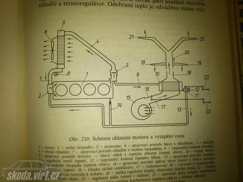

dušan
-> J3STER: jo už jsem to našel , nevěděl jsem jak se to má správně zapojit ted je to jasné

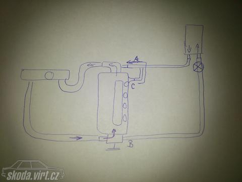

J3STER
-> Nwkt: Máš recht předsedo. B nasává vodu do motoru.
-> dušan: Když to připojíš na A bude ti voda z C kolovat jen při zapnutém topení. Doporučuji to zapojit na B jak to měly tisícovky.4
10:58:23
02.01.2013
-> Bukaj: A to vadí? Bude to fungovat jako propojení nebo výhřev sání
-> dušan: Nemáš náhodou to topení obráceně? Voda teče do B ne?

dušan
ok. tak ja nakonec A a B propojovat nebudu ale to Cé bych někam dal tak bud do pumpy B. nebo do termostatu A . ale vzhleem k tomu že ve vývodě C už je voda tepla tak bych to dal do termostatu at jde rovnou do chladiče

-> Nwkt:
Na prd - při zavřenym topení to bude tlačit horkou vodu z bloku do bloku...
...to už raději C a A 4

Já bych propojil B a C
20:08:59
01.01.2013
-> vhml: Jestli propojit, tak nějakou tenounkou hadičkou, jako měly 105/120 apod - když tam dá tlustou hadicu, tak mu to nebude topit...
Jinak já mám C napojeno do sací trubky vodní pumpy (těleso pumpy 742.135/6), nebo to jde udělat na Tčko do hadice před pumpu - tak to má například Matthes a ještě jeden kamarád na 130L...4
12:49:11
01.01.2013
Já bych jednoznačně A a B propojil, nic to nestojí a hodně líp to odvzdušníš.
12:46:00
01.01.2013
-> dušan: na tisicovkovych a prvych stovkach tam odbocka bola .. viedla na C ..

jo ja vím ja že to nebylo v origo stavu propojené ale nemam tu origo trubku která vedla od čerpadla ale nebyla na te trubce ještě nějaká odbočka ?? pokud jo tak nevíte kam vedla ??

-> J3STER: 742.136 to nemali prepojene lebo to prepojenie mali cez vyhrievane sanie paralelne ku kureniu. Takze ked bolo zavrete kurenie voda sa točila cez sanie. 4

-> dušan: Myslím že můžeš bez obav nátrubek C napojit na hadici B jak to měly tisícovky, nebo dát výměník voda-olej pro rychlejší ohřátí oleje skoda-virt.cz/cz/.../9702 6-vymennik-voda-olej?poffs et=50 Hadice A a B bych nepropojoval protože 742.136 to taky neměly propojené.

Prosím o radu . Potřebuji zapojit vodu ve svém autě z chladiče mě to je jasné ale nevím zda-li mam propojit vodu která vede do topení v případě že je topení vypnuté tak tam voda neprotejká tak si myslím že bych to měl propojit hadice A a B , a potom tam je ještě vývod C a ten nevím kam napojit
