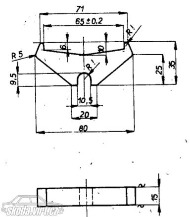

Tunerláďa #2 - zrušená registrace
-> lopezGPX: podle tohoto vykresu jsem si to kdysi nechal vypalit, od te doby pouzivam.
zvětšit Mp1-111 blokovani setrvacniku proti otaceni - obrázek od Tunerláďa #2 - zrušená registrace vložen 31.12.2012 13:09:45

lopezGPX
ahoj, budu sundavat setrvacnik z bloku motoru (bez hlavy), dle knihy potrebuju MP1-111 zapadka proti otaceni, kterou nemam :) nemate nekdo vykres, ci napad co jineho pouzit.
