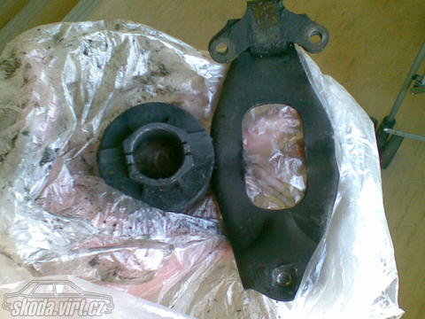

-> bigskoda: A ze předu musí mít ten "límeček" aby to bylo na spojku s talířovou pružinou. Samozřejmě bude nejlepší varianta celokovové ložisko na uchycení pérkem. Každopádně budeš potřebovat vypínací páku na tento typ spojky.
zvětšit zastavba favo motora do 110l - obrázek od J3STER vložen 29.12.2012 12:20:46
upraveno 1x, naposled 29.12.2012 12:21:35
12:19:11

-> bigskoda: Takhle vypadá to v plastovém obalu ze zadu + páka
zvětšit zastavba favo motora do 110l - obrázek od J3STER vložen 29.12.2012 12:17:50

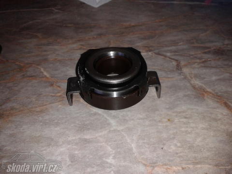

bigskoda
11:59:51
29.12.2012
J3STER
-> bigskoda: To je vypínací ložisko do Favorita. Je ti k ničemu. Musíš si sehnat ložisko pro š 130.
11:59:11
29.12.2012
peti
-> bigskoda: toto ako je nijako, , mozes stoho plastoveh obalu vybrat samotne lozisko a dat do plastoveho obalu skodováckeho loziska, ale potrebujes mat na skodovke lozisko s plastovým obalom a vypínaciu paku knemu

bigskoda
Prosim vas potrebujem pomoct ako napasujem toto lozisko spojkove na ten uchyt na prevodovke? toto nove plastove lozisko mi dat v mototechne ze to pasuje na skodovky
zvětšit zastavba favo motora do 110l - obrázek od bigskoda vložen 29.12.2012 11:56:49
