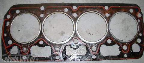

... a těsnění z vrchu. Taky žádná prasklina atd. Myslíte, že to přecijen může být to tesnění (tzn. mělo by stačit srovnat hlavu a koupit nový)? Co takhle utopený vložky, tím to být nemůže?
Tohle je tesnění ze spodní strany. Je dost jetý (asi bude původní), ale žádnou prasklinu, nebo místo, kudma to evidentně teklo tam nevidím ....
I hlava je u 4. válce čistá. Žádnou prasklinu jsem nenašel, tak snad bude OK.
Tak jsem to otevřel ... na fotce je motor (blok), do 4. válce asi teklo. Ta kapalina, co tam je, je nemrzka. Taky je píst oproti ostatním třem uplně čistej.
