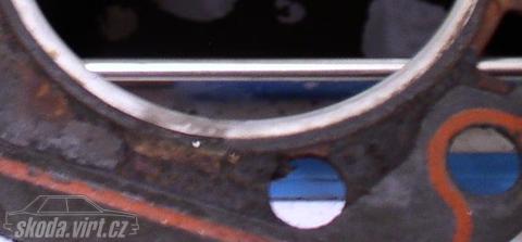

00:47:00
31.12.2012
31.12.2012
Hrabosh
Podobné poškození je i na tesnění (viz fotka). Snižuje to nějak pravděpodobnost utopené vložky, nebo to nesouvisí?

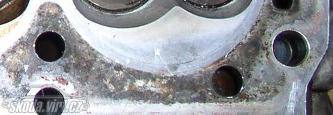

00:42:03
31.12.2012
31.12.2012
Hrabosh
Tak, čistil jsem hlavu a našel jsem myslím místo, kde to fouklo. Taková tmavší skvrnka dole - viz fotka.
