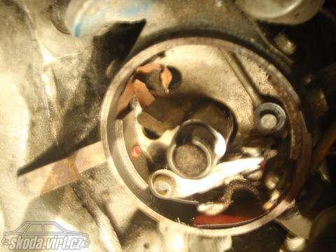

-> gabi751217:
Jestli ta hnědozrzavá věc na cca 10 hodinách je měděný pásek, spojující pohyblivou desku s tělem rozdělovače, a je přerušen, pak ano - vliv to bude mít.
Ale strejně je z toho prd vidět - to ten tvuj foťák neumí ostřit, nebo nemá blesk? Jestli je to nějakej automat, tak přepni na makro a povol blesk, šmarjá...

a ešte raz

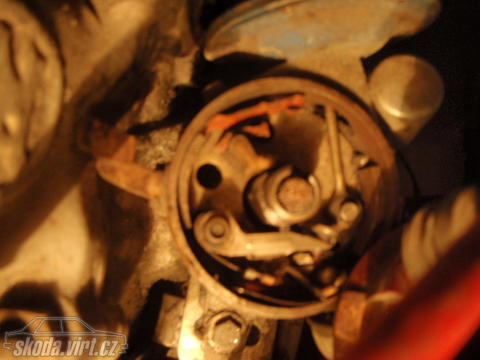

takže pokus o lepšie fotto

-> gabi751217:
jestli v tom rozdělovači slouží ten plíšek jako vodič (kostra), spojující otočnou desku podtlakové regulace s tělem rozdělovače, tak ano. Ale pokud vím, tak všechny tyhle rozdělovače tam měli měděné lanko....
A jestli je plíškem myšlena pružina kladívka, tak to by mělo výrazný vliv na (dys)funkci rozdělovače.
Zkus to vyfotit pořádně, nerozmazaně, takhle je z toho prd vidět...

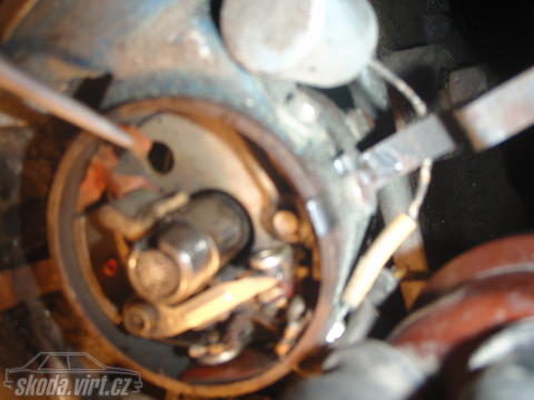

ano,može byť,ale pod ním je prichytený druhý koniec toho pliešku,ktorý je prerušený,ači to može mať vplyv na funkciu, dík

-> gabi751217: to filcové slouží pouze k otěru a mazání vačky. Správně by to mělo být nasákle olejem. Pokud tedy myslíš to, co myslím já

zdravim ,vie mi niekto poradiť ako nastavim rozdelovač, motor nejde naštartovať- strieľa.može to byt aj tym že v rozdelovači je prerušeny ten asi 1 cm široký pliešok?, -vid fotto, neviem to lepšie sfotiť,ale ten pliešok spaja obal rozdelovača s tym plstenym zberačom alebo čo to je . dakujem
