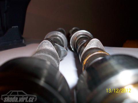

No chlapci a som spet-Dneska hlava poskladane tak mi to nedalo,odmeral som chovancovu vacku v bloku s volou 0,45 a vyslo 279/269 takze som dospel k zaveru ze tu Motortechacku vacku som meral spravne.Takze vacka MOTORTECH ma casovanie 265/258 a zdvihy 6,9/6,6mm a to na beton1 1

-> Urbi: ANO je to od firmy MOTORTECH(Ruzomberok)tak ako pise -> Tuner#2: este pred 3-ma rokmi som mal objednane vacku 278/260-prebru s velkym zdvihom cize 6,9/6,6mm.Oni mi tvrdili ze je to vacka 278/260 no meral som az toho roku s volou 0,45mm,meral som uz X-krat a stale mi vychadzala hodnota(sania)medzi 263-265 a vyfuk 257-258,oni mi este vtedy mi tvrdily ze je to na beton 278-micka,no teraz som mal moznost porovnat s chovancovou a su identicke len preto sa pitam,teraz som zalozil do bloku chovancovu 278 a zmeram casovanie ak mi vyjde cca 278 tak ta MOTORTECHACKA vacka bude 265-ka,a budem vediet ze som to zmeral spravne...inak Motortech davnejsie brusil vacky 265/258 s vecsim zdvihom ako Motorexcel...snad som to vysvetlil dobre dufam

Petr Urban
-> peter l: Jestli si chceš být jistý co je to za vačka, zavolej p. čepkovi jaký dělá zdvih u 280st. a jaký u 265. Pokud ti to nebude chtít říct, zrovna koncipuj otázku stylem, mám vaši vačku se zdvihem takový a takový, můžete mi říct zda mám 265 či 280. Potom ti stačí změřit zdvih a nemusíš to oměřovat v bloku. Můj názor je že je to 265/258. Já měl doma vedle sebe chovancové 265 a 278 už mockrát a okem sem nikdy nepoznal která je která a to sem to prohlížel detailně na slunku venku, málem sem si očička vykoukal a nepoznal sem. Ale nebráním se názoru že má někdo lépe broušené bulvy a pozná to. 4

-> peter l: Okem 2 přebrusový vačky od sebe opravdu nepoznáš. Poznáš sérii / přebrus, protože přebrus má logicky menší palce. Pokud bys měl vačku z polotovaru, tak ani oproti sérii okem skoro nic nepoznáš. Mám v 1.6 přebrus vačku a ano - oproti sérii je i okem trochu jiná. Ale pokud budou 2 podobně upravený, budou vypadat naprosto stejně. Například vezmi si origo vačku z MPI 40kW a MPI 50kw a bez značení je od sebe rozeznej. ;-) Vypadaj stejně, ale rozdíl v časování je poměrně drastickej...
Navíc nevím proč všichni porovnávaj vačky jenom podle úhlu (doby) otevření a maximálně zdvihu, když dost záleží na tom, kdy začne otvírat...

-> MOLSO: sak jasn ze casovanie volny m okom neuvidis,len som porovnaval 265 vs 278 a su jak dva rovnake vajicka1

-> MOLSO: Ja to zmeram ved pojde na predaj,ale ked nezabudnem ti odfotim seriouku vs ostru vacku a uvidis ze rozdiel vidno a dost..

-> MOLSO: Stym nemas pravdu ,seriovka vyzera uplne inak,viem lebo som ju porovnaval !!!9 9

-> peter l: tak si k tomu poloz seriovku .... a aj ta bude vyzerat uplne podobne 3
okom poznas hovno 4

-> Stepan FUN: Od chovanca som meral len zdvih s mikrometrom a vyslo S/V 6,9/6.7 cize malo by to byt 278/270,a to co som mal v aute od firmy Motortech casovanie zmerane v bloku s volou 0,45mm a vyslo 265 zdvihy 6,9/6,5mm.ale pri porovnani su uplne ,uplne rovnake..8

-> peter l: A jak jsi je porovnával? V měřícím bloku, nebo "okem"?

No chlapy,vybral som svoju ostru vacku(Tuším 265-MOTORTECH) z skodovecky a som porovnal s CHOVANCOVOU 278-čkou a su uplne rovnake moze byt ze to co som mal ja 280-ka???8 8inak čé som mal v aute tak sotva drzal volnobeh 1000 ot. ak ma niekto nejake skusenosti(s rozoznanim) tak sem snim
Vlavo-278/270(CHOVANEC) Vpravo-MOTORTECH
