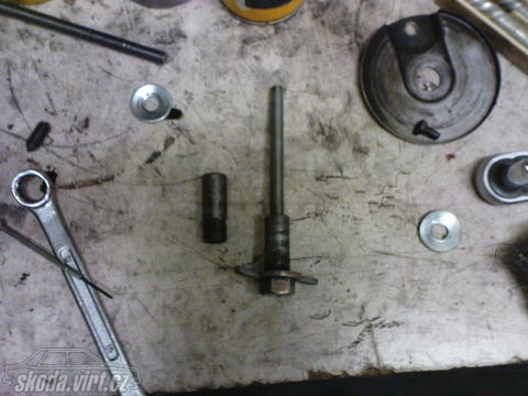

Utrhnuty svornik a zavit o ktorom som si myslel ze je napevno spojeny s blokom motora... co uz kazdy sa uci na svojich chybach... a ja ze budem musiet menit motor :-D

ano je priechodny... uz som to dnes vyriesil... bolo to tak ako pises... nastastie

mal si pravdu da sa cely ten zavit vysrobovat... dik za tip...
