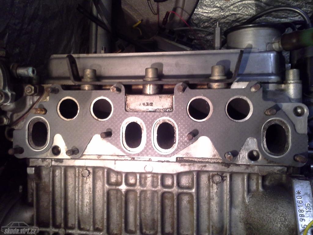

-> Kadelus: Asi lepší, než menší, ne?

-> havlik: aha - to je pro mne novinka. Tak jo. Otočim ho a nebudu to dal řešit. Dík kluci.

-> Kadelus: otvory jsou v těsnění na seriové hlavě vždy větší

No, myslel jsem si to. A co ty větší otvory?

-> Kadelus: celkem logicky silikon tam, kde je voda, tedy na sani

Kadelus
Nevěděl jsem kam to mám hodit tak mi to vyplivlo totok téma.
Takže: neni to těsnění nějaký divný? Je normální že to je o takový kus větší? A ta silikonová červená čára jde na hlavu nebo na sání?
Dík za rady.
Dík za rady.
