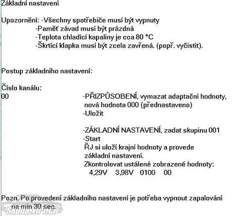

-> Antony: VIS říká toto

-> Milan 136: Dělal jsem to podle knížky, a nastavení jsem udělal. Myšleno na doraz při plným sešlápnutí plynu. Ale jestli je to TO základní nastavení jsem nezjistil.
Edit : Samozřejmě nastaveno i tak, aby mělo lanko vůli a klapka byla zavřená bez sešlápnutí.

-> Antony: je treba udelat zakladni nastaveni

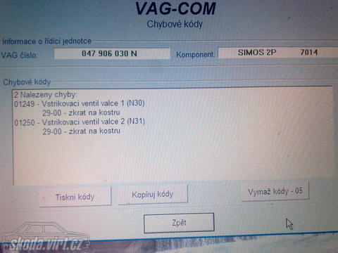

tak sice jsem si musel pučit noťas, ale podle vagu to vypadá na špatné/netěsné vstřiky. Nebo může být závada jinde?
