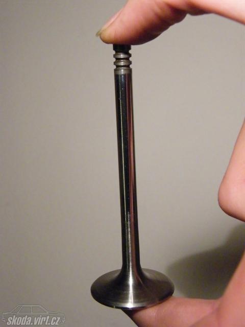

-> m8rinek: Brouseni talirku se bezne delalo. I ja to tak mam udelany, takze se toho neboj a smele do toho.

Tak jsem byl pro radu na katedře vozidel a motorů, kde jsem se dostal jasné odpovědi.
1) návar bývá na výfukových ventilech
2) než ventil zkracovat a řešit zušlechtění raději brousit talířek, případně zkusit tvrdost (Vickers), zda se něco radikálně nezměnilo
3) použití výfukového ventilu na sání není problém, ventil je kvalitnější, odolnější vyšším teplotám, při odlehčení se navíc rozdíl ve tvaru výfukového ventilu eliminuje
Takže já mám jasno, zkusím sehnat ventili 38mm, změřit tvrdost před a po úpravě, v případě neúspěchu výfukový ventil...

E: a jestli to co jsi tu dal na fotce je 35,5mm tak to je Alfa, ale na to se tu neptám...

No pokud je potřebuješ o 2mm zmenšit, tak si asi hledal špatně. A jestli chceš radu, tak to zkus, když ti proleze sedlem, tak to asi nejde
taky bych to zkusil. Proc je tam nenacpes v celý parádě?
Vis, ze ses zeptal a zaroven sis i odpovedel?
Jasne, ze ta plocha neni nijak upravena, resp. po prvnim brouseni uz by stejne nebyla. Takze smele do toho.
Našel jsem vhodný ,,polotovar,, ventilu pro svůj motor, nicméně zajíma mě zda je talířek a především broušená plocha nějak povrchově upravema, či jde ventil na talířku zmenšit a to o cca 2mm na průměru?
