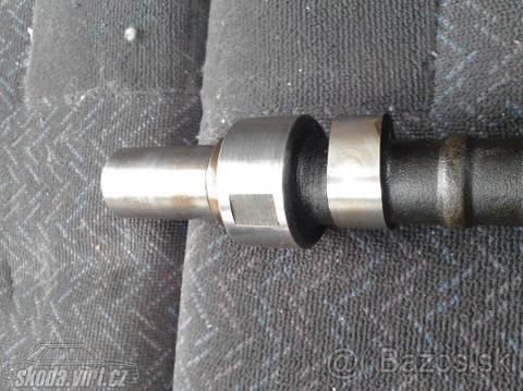

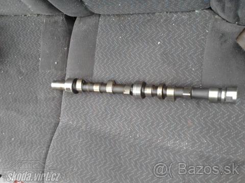

-> bigskoda: malé uložení má na prvním ložisku 39mm. Velké uložení má 40,5mm.

-> bigskoda: Posuvne meritko? na meranie vacky potrebujes pripravok a blok s vahadlami a ventilami
Edit : A oval na ac pumpu snad vidis...

zdravim , chcel vyuzit toto forum , a chcem sa opytat , ako spoznam ci je tato vacka z felicie 1.3 bmm s malym ulozenim ? Chcem ju dat do motora favorit 136 s Ac pumpou 5 . Bude to fungovat? a je ta vacka prave 254/254? pripadne nejake rozmery ako identifikovat vacku ci ide o male alebo velke ulozenie . Vopred dakujem za pomoc 4
