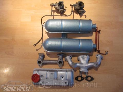

Bororo
Kamarád jezdí na motoru Š 130 sací potrubí mbx/mbg a používá 2 karburátory Š 100 dif. 23 a jede to velice hazky.Přívod paliva klasické Téčko a mechanika ovládání or. mbx.

a FOTO 3 :)
zvětšit 2x Dif 24 - obrázek od TechniX vložen 27.10.2012 09:09:54

-> m8rinek: No mě to přijde myšlenka hezká jako dílenské cvičení, praktický význam v tom taky nevidím :) Problém podle mě není ani tak ve srovnávání difuzorů ale právě spíš v těch spojených/samostatných větvích a v tom jak jsou vedené.
A BSko je celkem dobrý karbec pokud od něj nečekáš sportovní výkony a velkou trvanlivost 1 Nejvíc mě na něm asi sere přilepující se akcelerační pumpička (pokud si odmyslím postupně vznikající vůle na klapce), jinak je to jednoduché a funkční...

-> Jirk@: Myšlenka hezká, ale nejni 2x24 skoro moc? Na jaký to chceš motor? I 136ku v sérii krmí 22/24... a seřizovat dva karburátory bude vždycky docela voser, pochybuju, že získáš nějakej přínos oproti jednomu dvojitému, ať už jikovu nebo weberu...
23:14:22
26.10.2012
Tčko a mechanismus plynu je takovym origo klikopákem s vůlema na všech frontách...

Přemýšlím o zástavbě dvou jednoduchých karbeců dif 24,jelikož mám možnost získat sací potrubí.
Nevíte někdo jak je vyřešen přívod paliva o ac pumpy,je tam jenom nějaká rozdvojka?Jak vyřešit mechanismus plynu?
